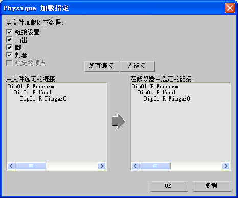

“Physique 加载指定”对话框
选择要加载的 Physique (.phy) 文件后将显示该对话框。使用此对话框,可以指定要从该文件获得的信息。
界面
对话框的左上方是用于指定加载数据种类的复选框。禁用复选框可避免加载这种数据。
链接设置
加载链接参数。默认设置为启用。
凸出
加载横截面和凸出角度。默认设置为启用。
加载腱部。默认设置为启用。
封套
加载封套。默认设置为启用。
锁定的顶点
加载锁定的顶点。
所有连接
选择要加载的所有链接。
只有保存的链接数等于打开的链接数时,才启用此按钮。单击即可在两个列表中选择所有的链接。如果禁用“所有链接”,则必须手动选择所需的链接。在列表中,单击链接的名称,以便对其进行选择。单击“确定”之前,要加载的链接数必须等于要更新的链接数。
无链接
取消选择两个列表中的所有链接。
取消选择所有链接之后,必须选择要加载和更新的链接,然后再单击“确定”。
“从文件选定的链接”和“在修改器中选定的链接”
对话框的左侧是文件中保存的链接列表,而右侧是当前打开的 Physique 蒙皮和骨骼中的链接列表。您可以选择要使用保存的数据更新的链接。
