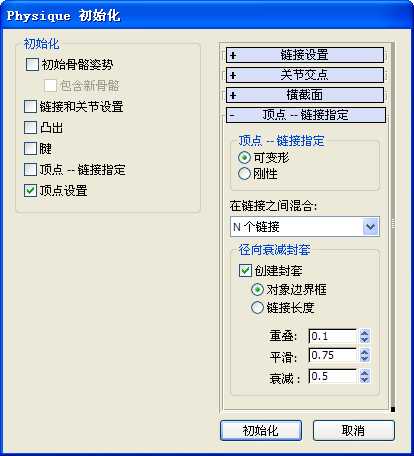

初始化 Physique 设置
如果要在 Physique 模型中重置顶点、封套和其它蒙皮参数,请单击“重新初始化”,以便显示“Physique 初始化”对话框。通过此对话框中的控件,可以选择要更新的类别,还可以应用指定的新全局设置。
例如,如果已经向层次中添加新的骨骼,且希望其包含在内并收 Physique 修改器的影响,请使用重新初始化机制以影响其内容。否则,可能需要重新定位与模型有关的 Biped 结构;您需要重新初始化 Physique 设置,以便识别这些更改。
使用更改后的设置重新初始化时,可以在所选区域中将其用作新的默认值。或者,要反转对 Physique 设置所做的不满意更改,请初始化,而无需更改“Physique 初始化”对话框中的设置。
“重新初始化”对话框中的“重试初始化”模式
“初始化”组
“Physique 初始化”对话框中的“初始化”组是命名要重置的设置类别的位置。(最初对模型应用 Physique 时,这些设置无法使用;事实上,所有的设置都是在“初始化”中设置的。)
警告: 只能为需要重置的那些设置选中复选框。如果选中每个复选框,模型将会返回到应用 Physique 之后立即显示的状态。此方法可快速丢弃尚未生效的更改;您只需确保您确实要执行该操作。如果您在此对话框上更改卷展栏中的设置,但未选中相应的复选框,系统会忽略这些卷展栏设置,并恢复初始默认设置。
