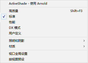

明暗处理视口标签菜单:Nitrous 显示
使用该菜单可为 Nitrous 显示选择视觉质量选项和全局视口设置。
“明暗处理”菜单 - Nitrous

界面
ActiveShade
将视口设置为 ActiveShade 模式,提供预览渲染,可帮助您查看场景中更改照明或材质的效果。当进行调整时,ActiveShade 会以交互方式更新渲染照明和材质。该菜单项还会显示 ActiveShade 使用的当前渲染器,或者当前设置的渲染器是否不兼容。
与先前版本不同,视口中的 ActiveShade 现在是完全交互式的,因此您可以直接调整顶点并应用变换。
注: 您一次只能将一个视口设置为 ActiveShade。将另一个视口设置为 ActiveShade 时会清除先前设置的任何视口中的模式。
高质量
将高质量设置应用于明暗处理、照明和其他视口预览效果。
标准
将标准质量设置应用于明暗处理、照明和其他视口预览效果。
性能
将性能最大化设置应用于明暗处理、照明和其他视口预览效果。
DX 模式
将 DirectX (Direct3D) 明暗器用于视口预览效果。在处理 DirectX 明暗器材质时使用 DX 模式。
照明和阴影
显示带有照明和阴影预览选项的子菜单。
材质
显示带有材质显示选项的子菜单。
视口全局设置
打开“视口配置”对话框。
按视图预设
打开“视口设置和首选项”对话框,从中可以设置用户定义的质量预设。
注: 无法自定义 4 种默认质量模式的设置。如果更改现有模式的设置,将创建“用户定义”模式并添加到菜单中。
