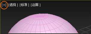

使用此菜单可调整视口显示和配置的常规选项。
“常规”菜单
选择此项可将视口最大化或最小化。
