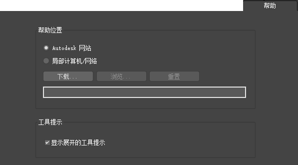

默认情况下,此帮助将从 Autodesk 网站打开。但是通过此面板,您可以从将帮助系统下载或提取到的本地或网络驱动器中打开帮助。
要从本地驱动器打开帮助,请首先从 http://www.autodesk.com/3dsmax-helpdownload-chs 下载帮助,接着将归档文件提取到选择的文件夹或网络驱动器中,选择“局部计算机/网络”选项,最后指定帮助文件的位置。

Autodesk 网站(Autodesk Web Site)
帮助从 Autodesk 网站加载到默认浏览器。该位置是软件提供的,无法从程序中进行更改。
局部计算机/网络
帮助从本地驱动器或网络驱动器上的指定位置加载到默认浏览器。
3ds Max 不包含本地版本的帮助;要获取本地版本的帮助,请单击“下载”按钮,按照提示进行操作,然后将下载的帮助安装到所选的位置中。之后,单击“浏览”并导航到帮助文件的位置(指示包含文件夹,而不是某个特定文件)。或者,如果愿意,可以在此字段中通过键盘直接输入帮助位置。
要恢复在安装时在此字段中设置的默认位置,请单击“重置”。

显示展开的工具提示
如果选中,将光标停留在视口中未选定的对象上时,将会显示工具提示,其中具有多个层级。如果未选中,则仅显示第一级工具提示。
注: 从“首选项”对话框的“常规”选项卡启用/禁用工具提示。
