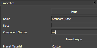

  2. 在“属性”面板中,输入“分量混合”字符串,该字符串指定要输入到此属性的通道。
    如果“分量混合”字段为空,将使用默认值(即,rgb 用于 xyz)。
  3. 左:默认值:rgb = xyz
    右:分量混合 = rrr

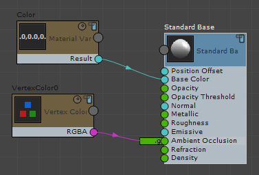

  1. 在图形中添加一个“输入”“材质变量”节点。将其“类型”更改为“Vector3”,将其名称更改为“颜色”,并将其关联到“标准基础”节点的“基础颜色”输入。
    颜色贴图将提供模型的基础颜色。
  2. 在材质编辑器上,将“颜色”指定为较暗的值。
  3. 将“顶点颜色”节点的“RGBA”输出连接到“标准基础”节点的“环境光阻挡”输入。
    float3 输出将自动转化为浮点,并且默认情况下会使用 R 通道。

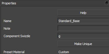

  4. 在“标准基础”节点上,单击“环境光阻挡”属性。在“属性”面板中的“分量混合”属性中输入 g
    环境光遮挡值现在显示在模型中具有绿色顶点的部分中。
    “环境光阻挡”的“顶点颜色”控件的图形
    注: 现在,您可以使用“顶点颜色”节点的 r 和 b 通道来控制其他输入;例如,r 代表“金属”,B 代表“粗糙度”。
