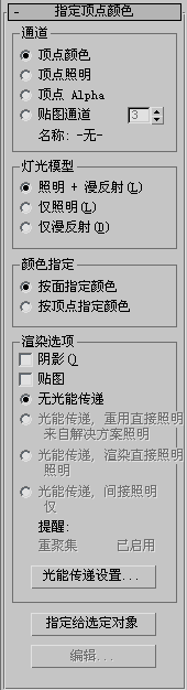

“通道”组
使用该组中的工具可以选择顶点颜色工具要指定的通道类型。如果选择贴图通道,那么也可以指定贴图通道 ID 编号。
- 顶点颜色选择该选项可指定顶点颜色层。
- 顶点照明选择该选项可指定顶点照明层。
- 顶点 Alpha选择该选项可指定顶点透明度层。
- 贴图通道选择该选项可指定特定编号的贴图通道。
- 贴图通道微调器
使用该工具可定义通道编号。只有选择了“贴图通道”时可用。
- 名称
- 如果一个通道有定义的名称,则名称会在此出现。使用通道信息实用程序可以为通道命名。
注: 虽然“颜色”、“照明”和“Alpha”通道有特定的名称,但是实际上 3ds Max 并不强制它们保存何种类型的数据,而且三种通道中的任何一个都可以含有四通道 (RGBA) 顶点颜色数据。
“渲染选项”组
通过本组中的选项,可以选择在顶点颜色中是否包含阴影、纹理贴图或光能传递解决方案。
注: 可以在顶点颜色中保存光能传递解决方案,但是不能保存
光跟踪器照明,它并不存储在场景的几何体中。
- 阴影
- 启用该选项后,顶点明暗处理时使用阴影。默认设置为禁用状态。
提示: 可以通过使用“顶点绘制”修改器的“绘制”或“模糊”工具来柔化阴影边缘。
- 贴图
- 启用该选项后,顶点明暗处理时使用纹理贴图。默认设置为禁用状态。
[光能传递选项]
该单选按钮指定如何使用光能传递数据。
- 提醒字段
- 显示表明启用还是禁用重聚集的消息。重聚集提供最精确的光能传递结果,但是同时也会极大增加光能传递的计算时间。
- 光能传递设置
- 单击以显示“渲染设置”对话框的“高级照明”面板,在对话框中可以设置并生成光能传递解决方案。
- 指定给选定对象
- 根据指定材质和在前面的组框中指定的选项,将顶点颜色指定给选定对象。“指定给选定对象”创建一个“顶点绘制”修改器,并将其添加到选定对象的堆栈中。
- 编辑
- 切换到指定的“顶点绘制”修改器,并在“修改”面板上打开其界面,以及含有顶点绘制工具的浮动对话框“顶点绘制颜料盒”。
如果没有单击“指定给选定对象”,那么该按钮不可用。
