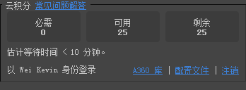

相关服务积分组
登录
单击以登录到 Autodesk Cloud。登录后,此面板将显示您的资源、预计等待时间以及指向 Autodesk Rendering 界面的链接。
提示: 也可以使用信息中心“登录”字段(位于 3ds Max 窗口标题栏右侧)登录到 Autodesk Rendering。

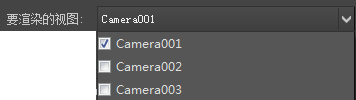

要渲染的视图
选择要渲染的视图。使用 3ds Max 时,Autodesk Rendering 仅渲染摄影机视图。通过单击“渲染”,可以启动渲染多个摄影机视图。
