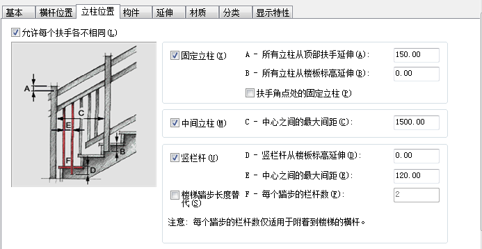

使用以下步骤可修改扶手样式立柱的下列设置:
起始固定立柱和尽端固定立柱分别附着到每个扶手的起点和终点。其他固定立柱和中间立柱将添加到起始和尽端固定立柱之间的扶手上。竖栏杆的间距很密,以支持扶手。可以指定中间立柱之间和竖栏杆之间的间距。
| 如果希望... | 则... |
| 在添加或修改扶手时指定立柱特性,如固定立柱、中间立柱和竖栏杆 | 选择“允许每个扶手各不相同”。 |
| 此样式的所有扶手都要使用样式的立柱设置 | 清除“允许每个扶手各不相同”。 |
| 如果希望... | 则... |
| 在扶手的起点与端点处包括固定立柱 | 选择“固定立柱”。 |
| 指定所有立柱的顶部扶手以上或以下的距离 | 输入“所有立柱从顶部扶手延伸”值。 |
| 指定所有立柱从楼板开始的高度 | 输入“所有立柱从楼板标高延伸”值。 |
| 在扶手角点处包括固定立柱 | 选择“在扶手角点处固定立柱”。 |
| 在扶手上包括中间立柱 | 选择“中间立柱”。然后可以输入“中心之间的最大间距”值。 |
| 在扶手上包含竖栏杆 | 选择“竖栏杆”。然后可以输入“中心之间的最大间距”值。 |
| 替代每个楼梯踏步上的竖栏杆数 | 选择“楼梯踏步长度替代”。然后可以输入“每个踏步的栏杆数”值。这仅适用于附着到楼梯的扶手。 |
