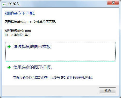

如果选定的样板(DWT 文件)与要输入的 IFC 文件具有不同的单位,系统将让您选择是继续使用该样板还是选择另一个样板。如果您继续使用选定的样板,则 IFC 文件中的单位将替代样板文件中的单位。
