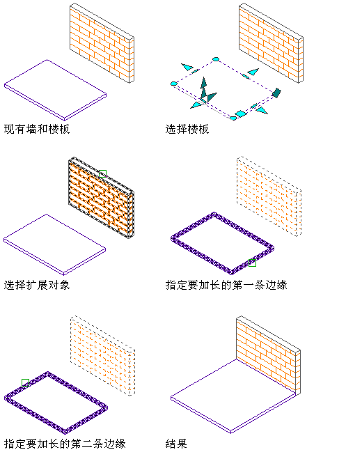

执行以下步骤可以将楼板或屋顶板延伸至另一个楼板、屋顶板或墙定义的平面。只要此目标对象在当前用户坐标系 (UCS) 中存在相交投影,那么该对象本身就不需要与延伸的楼板或屋顶板相交。
因为在延伸操作中可能需要移动多个边缘,所以系统将提示您选择要延长的相邻边缘,而不是选择要移动的特定边缘。这些选定边缘保留其当前矢量(角度),并被拉伸直至与目标对象的平面相交。
如果选定边缘之间存在多个边缘,则会合并这些边缘以形成单个边缘。新边缘将设置为目标曲面的角。
相邻边缘上的任何封檐带或檐底板都将延伸至目标曲面,并修剪为其角。
将楼板延伸至墙
将屋顶板延伸到墙
