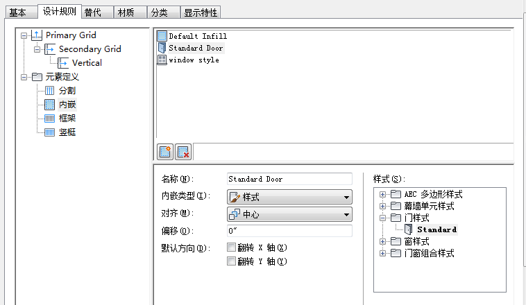

执行以下步骤可以修改幕墙样式中的现有元素。幕墙中包含分割区、内嵌、框架和竖梃元素,这些元素都是在幕墙样式的设计规则中定义的。
“幕墙样式”。 屏幕上将显示元素类型列表。
元素定义列表
| 如果希望修改... | 则... |
| 分割定义 | 单击“元素定义”下的“分割”。在右窗格中,选择要修改的分割定义,然后进行编辑。 |
| 内嵌定义 | 单击“元素定义”下的“内嵌”。在右窗格中,选择要修改的内嵌定义,然后进行编辑。 |
| 框架定义 | 单击“元素定义”下的“框架”。在右窗格中,选择要修改的框架定义,然后进行编辑。 |
| 竖梃定义 | 单击“元素定义”下的“竖梃”。在右窗格中,选择要修改的竖梃定义,然后进行编辑。 |
