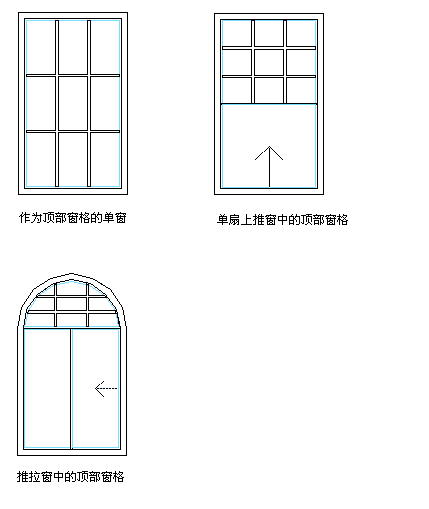

| 仅顶部窗扇 | 在“窗格”下,选择“顶部”。“顶部”对于单个窗扇也适用。 |

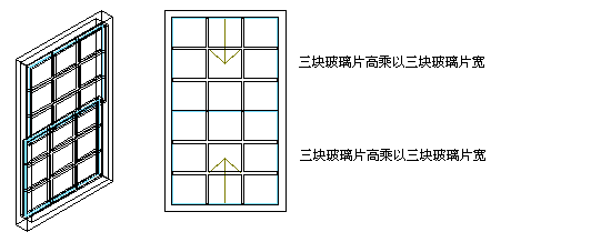

| 全部窗扇 | 在“窗格”下,选择“其他”,然后选择“全部”。 |

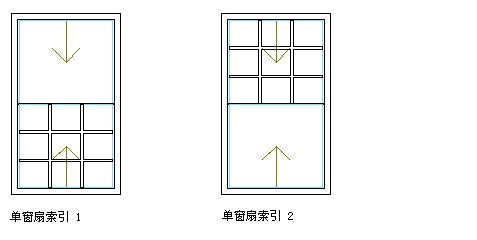

| 单个窗扇构件 | 在“窗格”下,选择“其他”。选择“单个”,然后指定窗扇的索引编号。窗扇从左下角开始沿逆时针方向进行索引。 |
为顶部窗扇指定矩形窗格条
为单个窗扇构件指定矩形窗格条

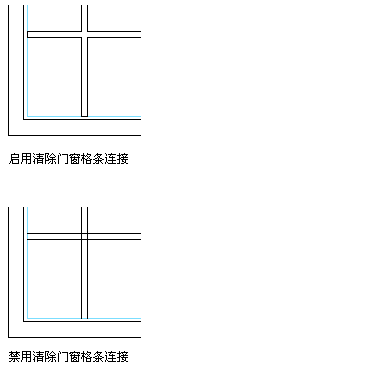

| 将窗格条交点转换为角点 | 在“窗格条”下,选择“清除接头”。 |
| 将所有窗格条转换为清除接头的一个主体 | 在“窗格条”下,选择“转换为主体”。 |
指定矩形窗格条清除接头
