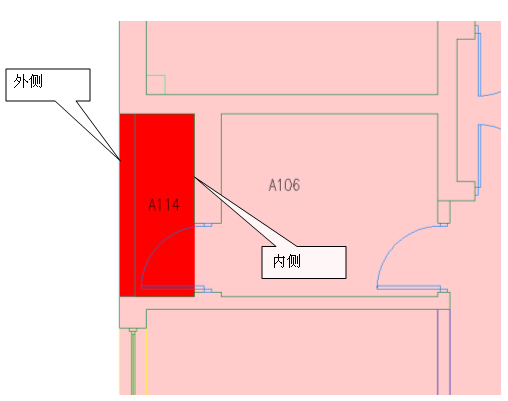

相邻空间未分类(未指定) 从墙的外侧面开始测量
总面积 (空间类型_DIN C)
相邻空间 边界
空间类型_DIN A 或 B 从墙的内侧面开始测量
空间类型_DIN C 从墙中心线测量
无相邻空间 从墙的外侧面开始测量
