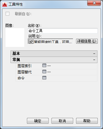

AutoCAD Architecture toolset 有 2 个空白的命令工具,可针对用户定义的命令进行自定义。
命令工具的创建方式是将空白命令工具从“内容浏览器”复制到工具选项板,然后编辑命令特性。
“帮助工具”。
命令工具特性
| 特性 | 说明 |
| 名称 | 用于将一般命令工具名称替换为描述该工具功能的名称。 |
| 说明 | 用于向命令工具添加更详细的说明。 |
| 图层索引 | 指定图层索引,以定义使用此命令创建的对象将要插入到的图层。 |
| 图层替代 | 为所选图层索引定义替代。 |
| 命令 | 指定工具执行的命令。在命令工具中,下列命令类型有效:
| 图像 | 默认情况下,命令工具没有关联的图像。若要添加一个图像以展示相应工具的功能,请在空白图像区域中单击鼠标右键,然后选择一个图像。 |
