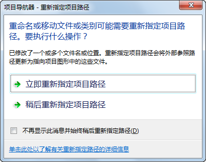

    此时将显示“项目导航器 - 重新指定项目路径”对话框。
  3. 指定何时完成重新指定路径:
    如果希望... 则...
    立即更新所有项目文件 单击“立即重新指定项目路径”。
    以后更新所有项目文件 单击“稍后重新指定项目路径”。如果在重新指定路径之前关闭了项目,图形文件会保留在队列中等待更新,并在下次打开“项目重新指定队列路径”对话框时显示在该对话框中。
