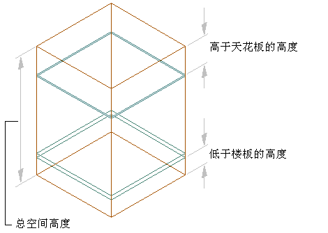

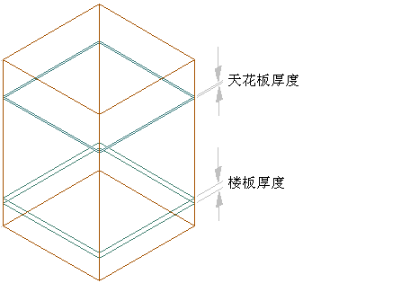

三维拉伸空间类似于二维空间,但是具有用户定义的拉伸高度。拉伸空间适用于具有规则造型的三维空间,例如建筑中高度相同的房间。拉伸空间可以包含楼板和天花板构件,并且可以包含天花板上方和楼板下方的空间。天花板上方的空间常用于将管网、电缆和电气安装设备放置到房间中。
空间高度构件
空间天花板和楼板构件

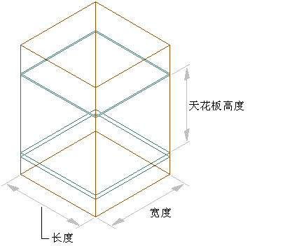

三维拉伸空间可与三维对象和线条关联,但是仅在 X 和 Y 方向上受边界限制。Z 方向由拉伸高度定义。如果需要一个空间在所有 3 个空间维度上由对象完全限制边界,必须生成三维自由空间。
其他空间维度构件
