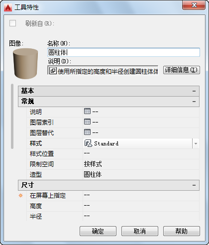

体量元素样式工具的工具特性。请注意,已对工具的名称进行了修改,修改后的名称更具有说明性。另外,由于此工具创建的体量元素要定义分类为外墙的装饰柱,因此工具的创建者决定将体量元素放置在由当前图层索引样式中的“墙”索引定义的图层上。在该示例中,体量元素造型也被预定义为圆柱体,原因是它要定义特定的对象类型,而不只是特殊的材质指定。

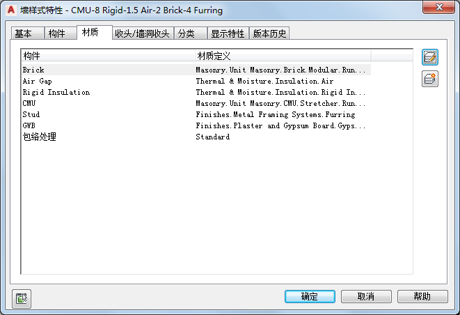

材质定义是构成 AutoCAD Architecture toolset 中的显示系统所必需的,它们是功能强大的工具,与样式和对象定义一起使用后,可以自动化平面、剖面和立面中的显示。另外,可以使用“材质”自动特性定义将材质指定(和这些材质的特性)连接到已指定了材质的对象的明细表中。
材质定义命名惯例:
<常规材质类别>.<其他说明字段>.<可选其他说明字段>...<可选颜色>
材质定义名称示例:
材质定义说明 | 示例名称 |
现场浇筑混凝土,浮露骨料,中等纹理。 | Concrete.Cast-in-Place.Exposed Aggregate.Medium |
深绿色大理石地板砖。 | Finishes.Flooring.Tile.Marble.Deep Green |
材质定义的最佳实践:
“编辑材质”和“新建材质”按钮由样式编辑器提供。这两个按钮看似是即时创建材质的有效的简便方法,但不鼓励使用它们,因为使用它们时可能会意外地创建非标准材质。
