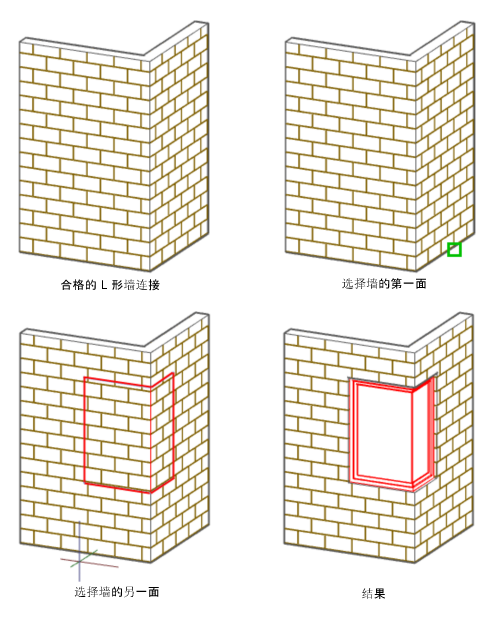

将角窗添加到 L 形墙连接

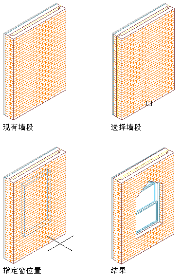

| 独立窗 | 按 Enter 键,然后指定窗的插入点和旋转角度。 |
| 墙中的窗 | 选择墙,然后沿墙指定插入点。 |
| 墙中的角窗 | 选择合格的 L 形墙连接。沿第二面墙指定插入点。 |
