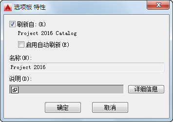

在某项上单击鼠标右键,然后单击“特性”,可以查看在工具选项板集中该项是否已链接。如果已激活“刷新自”且已列出源,如下图所示,则已链接该项目。
链接的选项板的“刷新自”特性
如果选择“启用自动刷新”,每次启动软件时,所有链接的工具选项板都会更新,从而反映出对工具目录中的工具选项板及其内容所做的修改。
