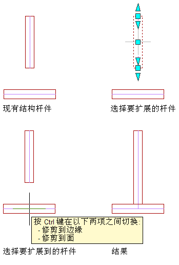

使用以下步骤可以基于其他结构杆件定义(或暗示)的平面、其他类型的建筑对象、线条或您指定的任意两点,为一个或多个结构杆件生成修剪平面。定义修剪平面的边、面或线不必与选定进行修剪的杆件相交。修剪平面垂直于当前 UCS XY 平面进行投影。选定杆件根据是否与修剪平面相交,决定是基于修剪平面进行延伸还是修剪。
将结构杆件延伸到其他结构杆件
. | 如果希望... | 则... |
| 定义独立于任何现有对象的修剪平面 | 按 Enter 键,指定修剪平面的起点和终点,然后单击要删除杆件的一侧。 |
| 使用现有对象的边或面或者线条作为修剪平面 | 选择对象或线条,然后单击要删除杆件的一侧。如果要基于对象的面而不是边修剪杆件,请在选择该对象之前按 Ctrl 键。 |
