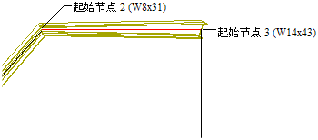

创建刚架的第二个梁的步骤
使用以下步骤可以通过为刚架杆件的第三个线段指定不同的起点和终点造型,以创建刚架的第二个梁。
创建刚架的第二个梁
  1. 单击“添加”将第三个构件添加到结构杆件中。
  2. 在“构件”下选择“未命名”,然后输入“Rafter 2”。
  3. 在“起点造型”下的“名称”列表中,选择 W8X31。
  4. 在“相对于”中选择“起点”。
  5. 在“节点”中输入 2。
  6. 滚动到“设计规则”对话框的末端,以显示“Rafter 2”的“终点造型”参数。
  7. 在“终点造型”下的“名称”列表中,选择 W14X43。
  8. 在“相对于”中选择“起点”。
  9. 在“节点”中输入 3。
