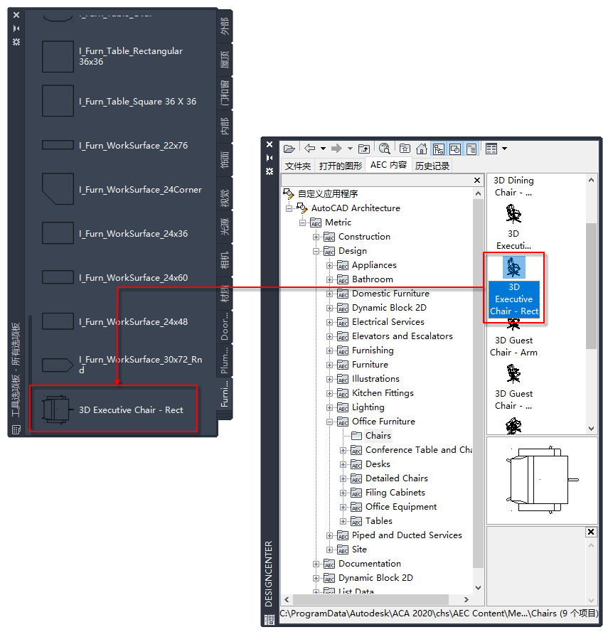

从设计中心的 AEC 内容创建工具
- 在要创建新工具的位置打开工具选项板。
- 依次单击
“内容浏览器”下拉菜单
,导航到要用于创建工具的 AEC 内容项。
- 将该项拖放到工具选项板上。
新工具会插入到工具选项板中。
