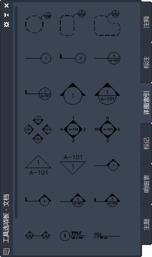

工作空间中的默认工具选项板包含详图索引工具样例,您可以根据需要使用和自定义这些工具。此外,软件附带的下列目录包含可以添加到工具选项板的详图索引工具:

软件提供了下列详图索引工具:
工具 | 说明 |
具有圆形边界的详图索引工具,可以插入图名。该详图索引符号包含表示图纸编号和详图编号的字段占位符,在将详图放置到图纸中时会解析这些占位符。 |
具有矩形边界的详图索引工具,可以插入图名。该详图索引符号包含表示图纸编号和详图编号的字段占位符,在将详图放置到图纸中时会解析这些占位符。 |
具有自由形式边界的详图索引工具,可以插入图名。该详图索引符号包含表示图纸编号和详图编号的字段占位符,在将详图放置到图纸中时会解析这些占位符。 |
具有引线的详图工具。该详图索引符号包含表示详图编号的字段占位符,在将详图放置到图纸中时会解析该占位符。 |
具有引线和尾线的详图工具。该详图索引符号包含表示详图编号的字段占位符,在将详图放置到图纸中时会解析该占位符。 |
具有引线的详图工具。该详图索引符号包含表示详图编号和图纸编号的字段占位符,在将详图放置到图纸中时会解析这些占位符。 |
具有引线和尾线的详图工具。该详图索引符号包含表示详图编号和图纸编号的字段占位符,在将详图放置到图纸中时会解析这些占位符。 |
单立面符号工具。该立面符号包含表示立面编号的字段占位符,在将立面放置到图纸中时会解析该占位符。 注: 此工具只是其他单立面符号工具的变体,使用不同的符号样式。
单立面符号工具。该立面符号包含表示立面编号和图纸编号的字段占位符,在将立面放置到图纸中时会解析这些占位符。 注: 此工具只是其他单立面符号工具的变体,使用不同的符号样式。
格式为 1/2/3/4 的四向内部立面符号工具。该立面符号包含表示图纸编号的字段占位符,在将立面放置到图纸中时会解析该占位符。 |
格式为 N/S/E/W 的四向内部立面符号工具。该立面符号包含表示图纸编号的字段占位符,在将立面放置到图纸中时会解析该占位符。 |
外部四向立面符号工具。该立面符号包含表示图纸编号的字段占位符,在将立面放置到图纸中时会解析该占位符。 |
内部单立面符号工具。该立面符号包含表示图纸编号和立面编号的字段占位符,在将立面放置到图纸中时会解析这些占位符。 |
具有反转文字的内部单立面符号工具。该立面符号包含表示图纸编号和立面编号的字段占位符,在将立面放置到图纸中时会解析这些占位符。 |
具有引线的单剖面符号工具。该剖面符号包含表示剖面编号的字段占位符,在将剖面放置到图纸中时会解析该占位符。 |
具有引线和尾线的单剖面符号工具。该剖面符号包含表示剖面编号的字段占位符,在将剖面放置到图纸中时会解析该占位符。 |
具有引线的单剖面符号工具。该剖面符号包含表示剖面编号和图纸编号的字段占位符,在将剖面放置到图纸中时会解析这些占位符。 |
具有引线和尾线的单剖面符号工具。该剖面符号包含表示剖面编号和图纸编号的字段占位符,在将剖面放置到图纸中时会解析这些占位符。 |
具有剖面线的双剖面符号工具。该剖面符号包含表示剖面编号和图纸编号的字段占位符,在将剖面放置到图纸中时会解析这些占位符。 |
包含视图标题、视口比例和视图编号字段的图名。 |
包含视图标题和视口比例字段的图名。 |
