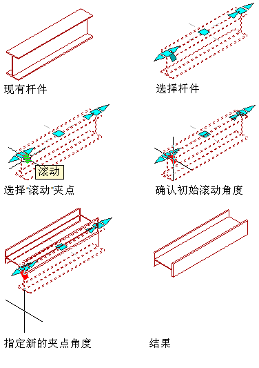

修改结构杆件滚动的步骤
使用以下步骤可以通过指定结构杆件的滚动度数来修改杆件相对于其拉伸轴的方向。若从杆件终点向起点方向观察,可以看到正值使杆件逆时针滚动。
  1. 选择结构杆件。
  2. 选择滚动夹点,移动该夹点直到显示所需度数,然后单击鼠标一次;或者输入值并按 Enter 键。
    若从杆件终点向起点方向观察,可以看到正值使杆件围绕其轴按逆时针方向滚动。
    使用滚动夹点修改梁方向
