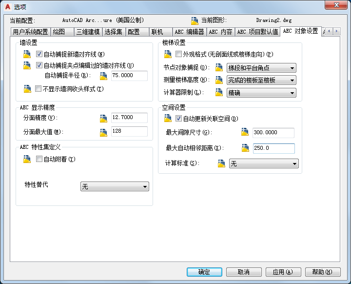

注: 面积计算标准只能用于关联空间。对于非关联空间的边界,只能在空间样式中进行计算或者手动修改。
- 单击
“选项”。
- 单击“AEC 对象设置”选项卡。
- 对于“计算标准”,选择从楼层平面生成空间时要使用的面积计算标准。
- 单击“确定”。
提示: 或者,您可以在命令行中输入 aecspacecalculationstandard 来设置面积计算标准。
