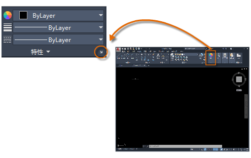

“特性”选项板
“特性”选项板是基本工具。您可以使用 PROPERTIES 命令(在命令窗口中输入 PR)、可以按 CTRL+1,或者可以单击“常用”选项卡的“特性”面板中的小箭头 - 无论您喜欢哪种方法都可以打开它。
“特性”选项板显示所有重要特性设置的列表。可以单击任何可用字段来更改当前设置。在下面的示例中,如果未选择对象,则当前颜色将从“ByLayer”更改为“红色”。然后将为所有随后创建的对象指定颜色特性“红色”。

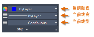

快速访问特性设置
“特性”选项板占用大量空间。要快速访问最常用的特性,请使用功能区上的“特性”面板。如您所见,在此示例中,列出的特性全部由当前图层决定。
“特性”面板与“特性”选项板的工作方式一样。在选择对象时,当前特性设置将替换为指定给选定对象的特性,并且可以使用此面板轻松更改一个或多个选定对象的特性。

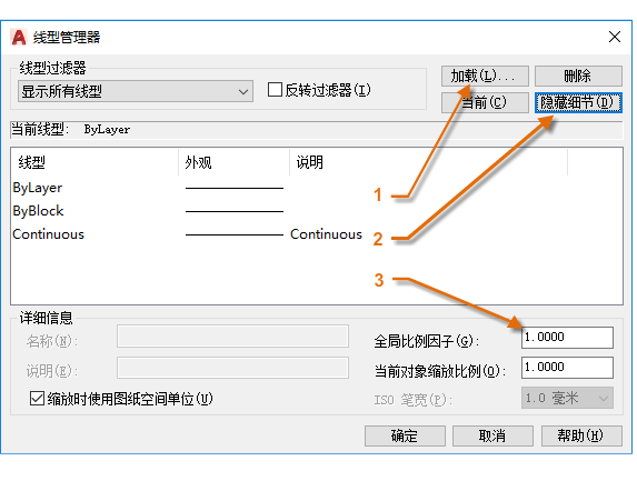

线型
从“特性”面板指定虚线和其他不连续的线型。首先需要加载线型,然后才可以指定它。
在“线型”下拉列表中,单击“其他”。
此操作将显示“线型管理器”对话框。
执行以下步骤:
  1. 单击“加载”。选择要使用的一个或多个线型。请注意,虚线(不连续)线型具有多个预设大小。
  2. 单击“显示/隐藏详细信息”以显示其他设置。
  3. 为所有线型指定不同的“全局比例因子”- 值越大,划线和空格越长。单击“确定”。
加载了您计划使用的线型后,您可以选择任何对象,并从“特性”面板或“特性”选项板指定线型。另外,可以在图层特性管理器中为任何图层指定默认线型。

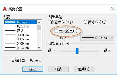

提示: 通常,在您工作时,最好关闭线宽。粗线宽可能会在您使用对象捕捉时,遮挡附近的对象。您可能希望在打印前打开它们,以便进行检查。
要控制线宽的显示,请单击线宽列表底部的“线宽设置”按钮。在“线宽设置”对话框中,可以选择要显示还是隐藏线宽。
无论显示设置如何,线宽将始终以正确的比例打印。
