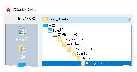

若要开始操作,请按照以下步骤操作:

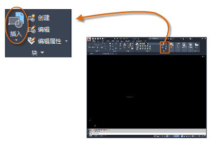

- 在“常用”选项卡中单击“插入”,然后单击“来自其他图形的块”。这将启动 BLOCKSPALETTE 命令。
- 在“块”选项板顶部,单击“浏览”控件以打开“选择图形文件”对话框。

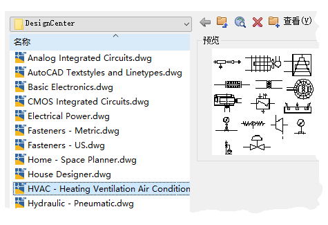

- 导航到“设计中心”文件夹,其中存储有各种示例图形。
每个图形都包含一组相关的块定义。
选择感兴趣的图形文件。
例如,假设您为加热、通风和空调创建图形。选择 HVAC 图形,然后单击“打开”。

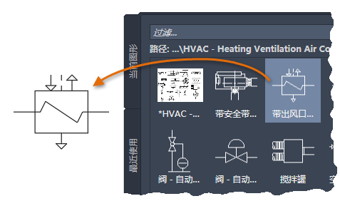

- 在“块”选项板的“其他图形”选项卡中,选择并放置或拖放多个块。

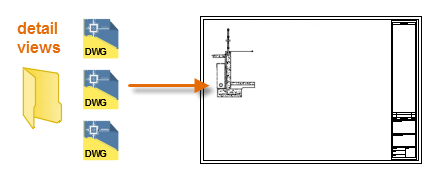

在以下示例中,将某个图形文件插入到当前图形,以提供标准的局部视图。

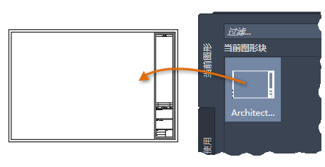

自定义标题栏和图形边框也将创建为图形文件(可以稍后插入或包含在图形样板文件中)。示例如下:

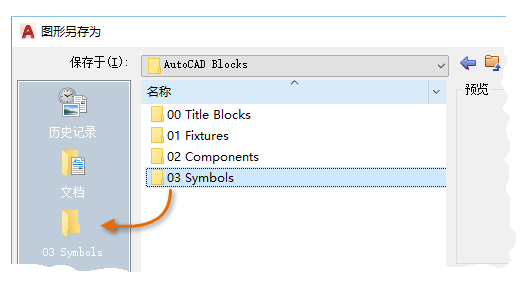

提示: 保存图形时,导航到文件夹,单击鼠标右键,然后创建多个文件夹来组织块图形。可以将一个或多个块图形拖动到“放置”栏中,以便于以后访问。
