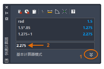

基本“快速计算器”控件与您期望的一样简单而标准。以最简单的形式使用“快速计算器”,可以将显示收拢到最小 (1),然后从键盘输入数字和运算符 (2)。
“快速计算器”的精度限于 8 到 9 个小数位数,这在大多数情况下应该可接受。

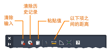

间距
“间距”提供了一种高效的方法来获得任意两点之间的距离并自动将其粘贴到“快速计算器”中,以便可以对该距离执行数学运算。然后,在得到结果后,单击“粘贴值”可将其复制到“命令”窗口中的当前提示。

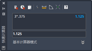

例如,假设您要将圆移动一段距离(矩形垂直尺寸的 37.5%)。
  1. 单击“间距”并指定与矩形的垂直尺寸对应的线段端点。
    假设输入区域中显示的距离为 3 个单位。
  2. 在“快速计算器”输入区域内 3 的右侧单击,然后键入 *.375。按 Enter 键计算值。
    显示值 1.125。
  3. 启动“移动”命令并指定基点。
  4. 在“快速计算器”中单击“粘贴值”。
    “指定下一个点”提示处将出现 1.125。
  5. 沿要移动圆的方向移动鼠标,然后按 Enter 键以接受 1.125 作为距离值。
    提示: 显示在“快速计算器”中的当前值可以粘贴到随后多个命令的提示中。例如,偏移距离的计算值可以随后粘贴为“移动”命令中的距离、圆的半径和直线的长度。因此,“快速计算器”中的当前值可用于记住一个值。
