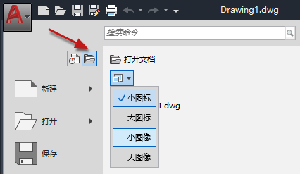

更改打开文档的预览显示的步骤
单击“应用程序”菜单
,然后单击“打开文档”图标。
在“搜索”文本框下,单击“显示选项”菜单。
选择一个显示选项。
注:
所选的预览显示选项保留在“最近使用的文档”快捷菜单和“打开文档”快捷菜单中。
