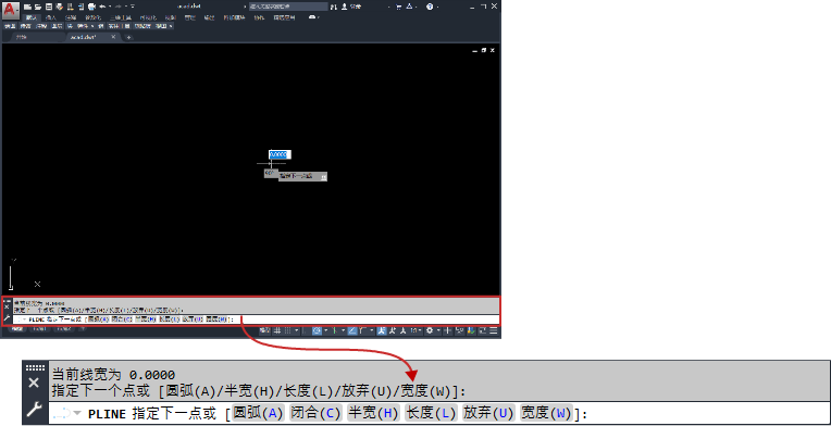

固定命令窗口
固定命令窗口与应用程序窗口等宽。它显示在图形区域上方或下方的固定位置上。
拖动命令窗口以停靠或取消停靠。
对于某些操作系统和 Windows 主题,命令窗口在默认情况下是固定的。
定位命令窗口
定位的命令窗口附着到绘图区域的顶部或底部。
如果移动应用程序窗口或调整其大小,定位的命令窗口将保持其相对位置。

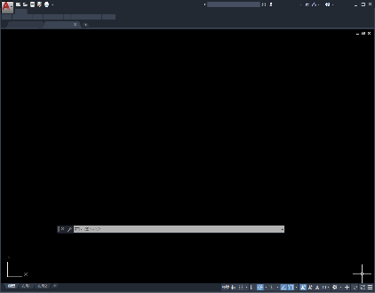

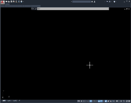

浮动命令窗口
如果命令窗口未固定或定位,则它处于浮动状态。
您可以在屏幕上的任何位置移动浮动命令窗口、调整其宽度和高度,以及增加其透明度。
