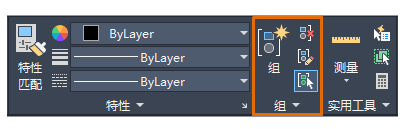

为便于功能区中的组轻松访问控件,请找到“主视图”选项卡,“组”面板。
面板中的命令包含“分组”和“取消分组”,以及...

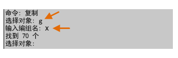

注: 创建组时,您可以使用“名称”选项,将某一个名称指定给该组。当较大图形包含多个组时,命名组较为方便,并且您需要确保指定了正确的组。您可以输入 g 或组,后跟该组的名称,在“选择对象”提示下指定一个组。
