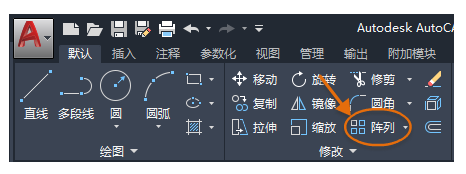

  1. 依次单击“常用”选项卡 >“修改”面板 >“矩形阵列”。
  2. 选择要排列的对象(在本例中为矩形),然后按 Enter 键。

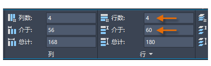

  3. 使用“阵列”功能区上下文选项卡上的控件修改阵列的值。
    通过更改列、行以及行距和列距的值,可以轻松地对结果进行迭代修改。
    注: 始终相对于阵列项目上的等同位置对“行”下的“之间”值进行测量,如图所示。

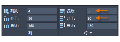

    此选项将替换阵列中原始项目的所有实例,但现在需要对行数和垂直间距进行调整。
  5. 在阵列仍处于选中状态时,您可以调整“阵列”功能区上下文选项卡上的值。在这种情况下,让我们选择 3 行,选择 90 作为“行”下的“间”距。按 Enter 键更新阵列。
下面是“替换项目”操作的最终结果。
