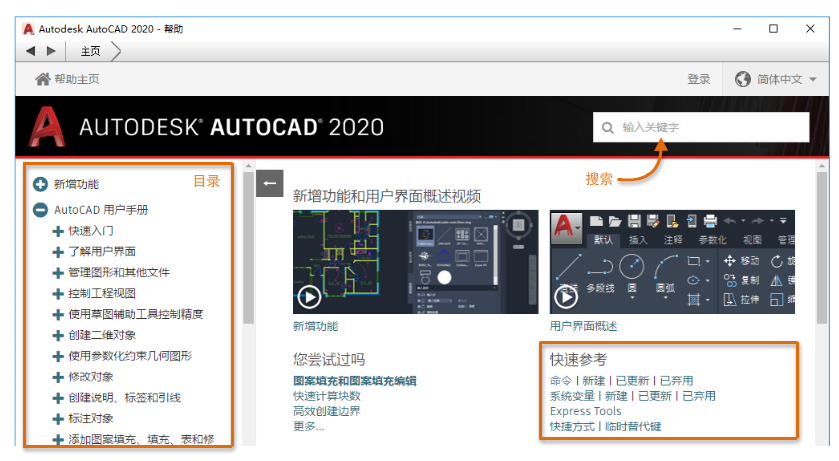

首先,让我们来看看如何才能进入“帮助”系统。与许多其他产品不同,AutoCAD 帮助与上下文有关,这意味着它会响应您当前正在执行的操作。可以在以下情况下按 F1 键:
“帮助”主页中有三个主要区域:

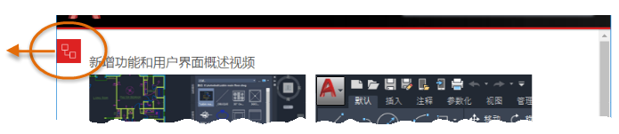

注: 如果看不到包含目录的左窗格,可以使“帮助”窗口变宽或单击红色按钮。

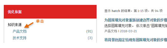

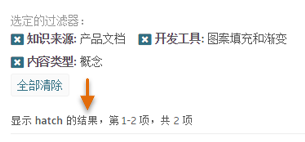

  2. 在“优化依据”下,单击“产品文档。
    此操作可将知识来源减少至一个来源:产品文档。此操作可将结果数量减少至 293。

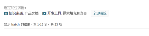

  3. 接下来,向下滚动过滤器列表至“产品功能”,然后单击“图案填充”和“渐变”。此操作可将结果数量减少至 73。
    单击各个过滤器时,可以看到它们累积在右窗格中。
  4. 在左窗格中的“内容类型”下,单击“概念”。
    接下来,在右窗格中查看时,会看到结果减少至 3 个主题。
    所选过滤器可以从列表中个别删除,或完全清除(如果要替换一个或多个过滤器)。虽然需要单击多次才能指定要查找的内容,但这比在大量并非要查找的主题中浏览便捷。
  5. 尝试通过单击过滤器旁边的 [x],然后将其替换为其他过滤器,来分别删除这些过滤器。练习操作完成之后,请返回到上一步中显示的三个过滤器。

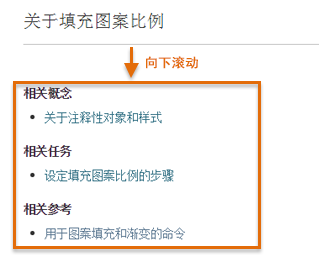

  8. 在右窗格中,向下滚动到主题底部。请注意这三种链接:相关概念、相关任务以及相关参照。
    以下是三种常规类型的信息:概念性说明、分步任务以及指向相关命令和系统变量的链接。

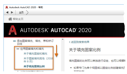

  9. 接下来,在左窗格中的目录中向下滚动。
    请注意,目录会自动展开以显示与图案填充和填充相关的主要“概念”主题。
    可以使用“目录”列表来查看与图案填充密切相关的主题列表,也可以使用它来导航到感兴趣的区域。
  10. 单击主题“关于填充图案和填充”,然后浏览右窗格中的主题。

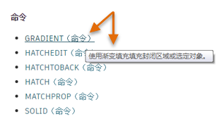

  11. 向下滚动到主题末尾,然后单击“用于图案填充和渐变的命令”。
  12. 在命令列表中,单击“GRADIENT(命令)”。
    如果不确定命令的功能,则将光标悬停在链接上即会显示说明性工具提示。

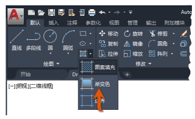

  13. 移动“帮助”窗口,使它无法涵盖 AutoCAD 功能区。然后,在“渐变”主题中,单击如下所示的“查找”链接。
    结果,功能区打开至正确的选项卡,并显示一个上下来回移动箭头(显示命令的位置)。

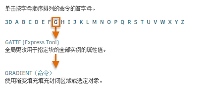

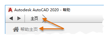

如果已经知道命令名称,则可以在“快速参考”下的“帮助”主页中快速访问该命令。请按照以下步骤直接访问命令。
  1. 在“渐变”主题中单击“主页”或“帮助主页”。
  2. 在右窗格中,单击“命令”链接。
  3. 单击字母 G 以查看命令列表,然后向下滚动以显示指向“渐变”命令的链接。
