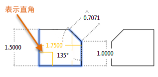

在二维几何对象上方、附近及其之间移动鼠标光标时,“快速”选项(默认)非常适用于动态标识多个距离和角度。
如图中左下角所示,橙色矩形指示直角转角。
但如果要默认为上次使用的选项(而非“快速”),请使用 MEASUREGEOM 中的“模式”选项。
