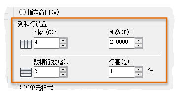

  2. 在“插入表格”对话框中,输入 4 作为列数,并输入 3 作为数据行数。指定表格的位置。

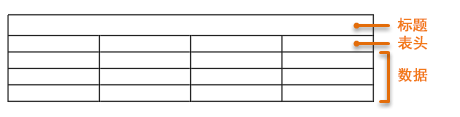

    默认情况下,使用标准表格样式时,会出现三种单元样式:

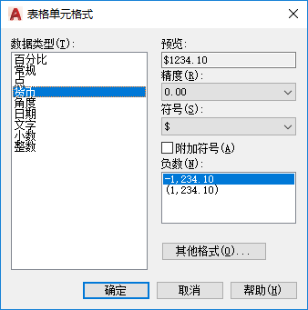

  3. 使用相同的方法,单击并拖动以选中“价格/单位”下的三个单元。单击鼠标右键,选择“数据格式”,然后选择“货币”。
  4. 对“数量”和“价格”标题下的数据单元执行相同操作。为“数量”下的单元选择“整数”,并为“价格”下的单元再次选择“货币”。

    如果已将“数据格式”指定为货币,将自动显示 $ 符号。需要 $0.00 条目作为该格式的占位符。如果货币列的值未显示 $ 符号,请单击鼠标右键,然后选择“数据格式”以将单元数据格式更改为“货币”。

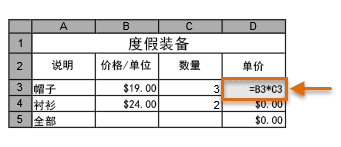

  6. 在“价格”(D3) 下的第一个单元中,输入 =B3*C3。单元将自动相乘。
  7. 同样,在单元 D4 中输入 =B4*C4。
  8. 接下来,在单元 D5 中输入 =SUM(D3:D4)。
    D3 和 D4 之间的冒号指示 D3 和 D4(包含这两者)之间的一系列单元。
