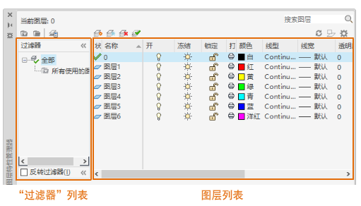

您可以添加、删除和重命名图层,更改它们的特性,设置布局视口中的特性替代以及添加图层说明。
LAYER(命令) 查找
通过将光标悬停在图像上,找到可跳转至“帮助”部分的可单击区域,来获取这些控件。
使用默认名称创建图层,您可以立即更改该名称。新图层将继承图层列表中当前选定图层的特性。
创建图层,然后在所有现有布局视口中将其冻结。可以在“模型”选项卡或布局选项卡上访问此按钮。
删除选定图层。无法删除以下图层:
将选定图层设定为当前图层。将在当前图层上自动创建新对象。(CLAYER 系统变量)
使用图层列表修改图层特性。通过单击当前设置,为选定的图层或图层组更改图层特性。
此图层为当前图层。
此图层包含对象。
此图层不包含任何对象。此图标由 SHOWLAYERUSAGE 系统变量控制。
此图层包含对象,并且布局视口中的特性替代已打开。
此图层不包含任何对象,并且布局视口中的特性替代已打开。
此图层包含对象,并且布局视口中的外部参照和视口特性替代已打开。
此图层不包含对象,并且布局视口中的外部参照和视口特性替代已打开。
此图层包含对象,并且外部参照特性替代已打开。
此图层不包含对象,并且外部参照特性替代已打开。
(默认情况下)。可以在图层设置中更改此选项
,或通过将 SHOWLAYERUSAGE 系统变量设定为 1 来更改。

显示图形中的图层过滤器列表。单击
可展开或收拢过滤器列表。当“过滤器”列表处于收拢状态时,请使用位于图层特性管理器左下角的“图层过滤器”按钮 (
) 来显示过滤器列表。
有七种预定义的过滤器:

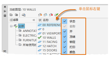

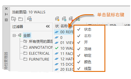

按名称列出所有列。复选标记指示该列包括在显示中。单击列名称可显示或隐藏列。仅当布局视口处于活动状态时,视口冻结、视口颜色、视口线型、视口线宽和视口打印样式才可用。
显示“自定义图层列”对话框,从中可以指定需隐藏或显示的列,或者更改列顺序。

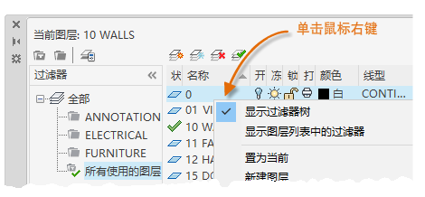

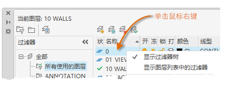

显示“过滤器”列表。清除此选项可以隐藏该列表。与
相同。
显示位于图层列表顶部的图层过滤器。清除此选项以仅显示图层列表中的图层。

显示包括默认图层过滤器在内的图层过滤器列表。单击过滤器可将其应用到图层列表。

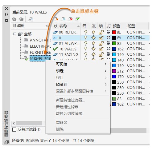

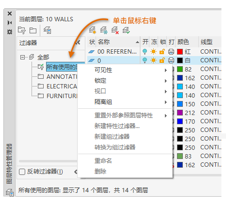

更改选定过滤器中图层的可见性。
控制是锁定还是解锁选定过滤器中的图层。
在当前布局视口中,控制选定过滤器中图层的“视口冻结”设置。
冻结所有未包括在选定过滤器中的图层。
针对选定外部参照删除外部参照特性替代。可以为选定的外部参照重置所有替代,或者重置特定的外部参照图层特性替代。
显示“图层过滤器特性”对话框。与
相同。
创建图层组过滤器。与
相同。
将选定图层特性过滤器转换为图层组过滤器。
编辑选定的图层过滤器名称。
删除选定的图层过滤器。无法删除“全部”、“所有使用的图层”或“外部参照”图层过滤器。
显示“图层过滤器特性”对话框,从中可以修改选定图层特性过滤器的定义。仅当选定了某一个图层特性过滤器后,此选项才可用。
