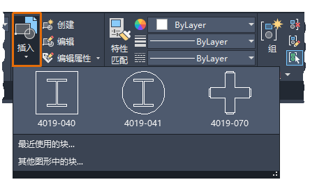

在“常用”选项卡的“块”面板中,单击“插入”以显示当前图形中块的库,而无需打开“块”选项板。其他两个选项(即“最近使用的块”和“来自其他图形的块”)会将“块”选项板打开到相应选项卡。
