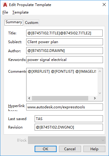

编辑 Propulate 样板
Propulate 使用样板文件来决定哪些值应该插入到图形的“图形特性”字段。样板文件必须经过编辑才能用来指定哪些值将应用于“图形特性”对话框以及所应用的位置。您可以根据需要创建任意数量的不同样板,但一次仅有一个活动样板。默认样板文件名为 template.prp。编辑现有样板或创建新样板的最简单的方式是使用“编辑 Propulate 样板”对话框。
“文件”菜单选项
New... 在准备创建新样板时清除所有编辑字段。当选择“确定”按钮或某一项“保存”菜单选项时,将提示输入新的样板文件名。
Open... 打开现有的样板文件。
Save 保存当前正在编辑的样板文件。
Save As... 用其他名称保存当前正在编辑的样板文件。
“样板”菜单选项
Insert Xref list 在当前光标位置插入 @[XREFLIST] 命令。
Insert Font list 在当前光标位置插入 @[FONTLIST] 命令。
Insert Image list 在当前光标位置插入 @[IMAGELIST] 命令。
Insert Attribute 在当前光标位置插入从“块属性”列表中选定的值。
Make active template 将当前正在编辑的样板设置为默认样板。如果编辑的模板已为默认,或者如果它尚未保存为某个文件名,则该选项将不可用。
Fill from Current Drawing 清除所有编辑字段并使用当前图形的现有“图形特性”值填充它们。如果您想要基于当前图形创建样板,这将很有用。
若要编辑样板文件,请在相应的字段中输入文字或一个特殊插入选项。例如,若在“主题”字段中输入“市中心改建”,将在使用此样板处理的每个图形的“图形特性”对话框的“主题”字段中,插入字符串“市中心改建”。除了此类文字字符串,还有四种特殊命令,可用于提取图形特定信息并将该数据插入到“图形特性”对话框中。
@[block.attributeTag] 从带属性的块中提取属性标记值,并将其插入到指定的字段中。样例:在“作者”字段中插入 @[title.drawnby] 将使 Propulate 搜索图形中带有名为 title 的属性的块、提取 drawnby 属性字段的值,并将该值插入到图形的“图形特性”对话框的“作者”字段中。如果在一个项目中使用共用块,则更新大量图形以反映其特定属性值就很简单。
@[XREFLIST] 插入当前附着到正在处理的图形的外部参照列表。附着的外部参照带有前导字母 A。覆盖外部参照带有前导字母 O。这仅适用于“注释”字段。
@[FONTLIST] 插入当前由正在处理的图形使用的字体列表。这仅适用于“注释”字段。
@[IMAGELIST] 插入当前附着到正在处理的图形的图像文件列表。这仅适用于“注释”字段。
样例:在“注释”字段中输入 @[XREFLIST] @[FONTLIST] @[IMAGELIST] 可能会生成以下内容:
