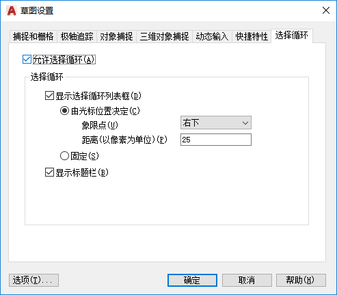

“选择循环”选项卡(“草图设置”对话框)
更改设置以在重叠对象上显示选择对象。

注: 图示中的“三维对象捕捉”选项卡在 AutoCAD LT 中不可用。
“选择循环”允许您通过按住 Shift + 空格键来选择重叠的对象。您可以控制是否显示蓝色光标图标以指示重叠对象,您还可以配置“选择”列表框的显示设置。

选项列表
允许选择循环
控制选择循环功能是否处于启用状态。(SELECTIONCYCLING 系统变量)。
显示选择循环列表框
显示“选择”列表框,其中列出了在拾取框光标的当前位置可能选择的所有重叠对象。
由光标位置决定
相对于光标移动列表框。
象限
指定光标将列表框定位到的象限。
距离(以像素为单位)
指定光标与列表框之间的距离。
静态
列表框不随光标一起移动,仍在原来的位置。若要更改列表框的位置,请单击并拖动。
显示标题栏
若要节省屏幕空间,请关闭“选择”列表框中的标题栏。
