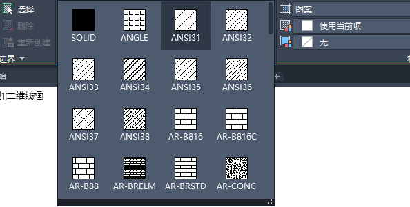

  2. 在“图案填充创建”选项卡 > “特性”面板 > “图案填充类型”列表中,选择要使用的图案填充类型。
  3. 在“图案”面板上,单击一种填充图案或填充。
  4. 在“边界”面板上,指定如何选择图案边界:
    • 拾取点。插入图案填充或布满以一个或多个对象为边界的封闭区域。使用此方法,可在边界内单击以指定区域。
    • 选择边界对象。在闭合对象(例如圆、闭合的多段线,或者一组具有接触和封闭某一区域的端点的对象)内插入图案填充或填充。
    将保留选择方法,直到您更改为止。
  5. 单击要进行图案填充的区域或对象。

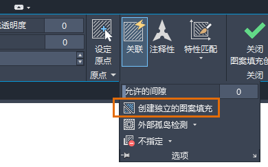

独立的图案填充对象
默认情况下,使用一个命令将图案填充应用到多个区域时,结果为一个图案填充对象。如果需要更改一个区域的特性或删除区域,则需要分隔图案填充对象。
  1. 单击该图案填充。请注意,不论在何处单击该图案填充,它会作为一个对象(具有一个夹点)。
    注: 选择图案填充对象,即会显示“图案填充编辑器”功能区选项卡。
  2. 在“图案填充编辑器”功能区中,展开“选项”面板,然后选择“ 独立的图案填充”。
    结果是,每个图案填充区域现在各自为一个图案填充对象,并且可以单独进行编辑或删除。
注: 在图案填充分离后,它无法重新合并为一个图案填充对象。
