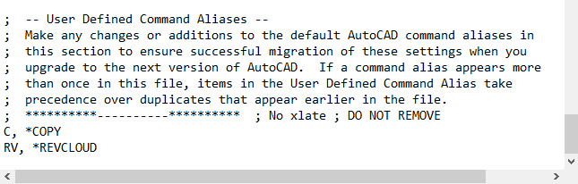

    始终将别名定义添加到文件末尾的“用户定义的命令别名”部分,即使重新定义现有命令别名也是如此。PGP 文件中的最后一个定义是产品加载的定义。
  2. 向下滚动到文件的末尾,以查找标有“用户定义的命令别名”的部分。
  3. 输入“C, *COPY”。
  4. 输入“RV, *REVCLOUD”。
    完成后,应如下所示。

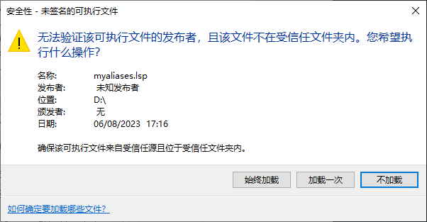

  5. 如果显示“文件加载 - 安全问题”对话框,请再次单击“加载”。

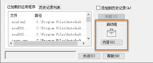

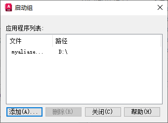

要在每次 AutoCAD 打开时自动加载 LSP 文件,请按照以下步骤操作。
  1. 依次单击“管理”选项卡 > “应用程序”面板 > “加载应用程序”。 查找
    也可以在命令提示下输入“APPLOAD”。

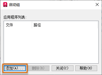

  2. 单击“启动组”部分中的“内容”。
  3. 单击“启动组”对话框中的“添加”。
  4. 浏览到您创建的“myaliases.lsp”文件并选择该文件。单击“打开”。
    该文件即会添加到“启动组”。
  5. 在每个对话框上单击“关闭”。
下次重新启动 AutoCAD 或打开图形时,LSP 文件会自动加载,然后 LSP 文件中定义的命令可供使用。
注: 可能需要将放置 LSP 文件的文件夹添加到“受信任的位置”。否则,每次 AutoCAD 尝试加载该文件时,您都会看到此警告。

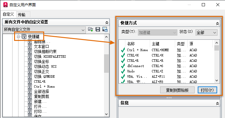

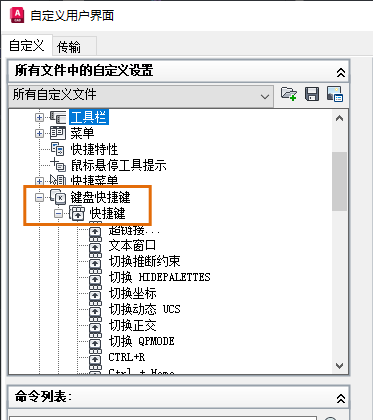

  1. 在命令提示下,输入 CUI。
  2. 展开“键盘快捷键”节点和该节点下的“快捷键”节点。
  3. 选择“快捷键”。
    这将在编辑器的右侧显示已定义快捷键的完整列表。
    注: 也可以在以下位置查找常用命令别名和快捷键的列表:https://www.autodesk.com/shortcuts/autocad。

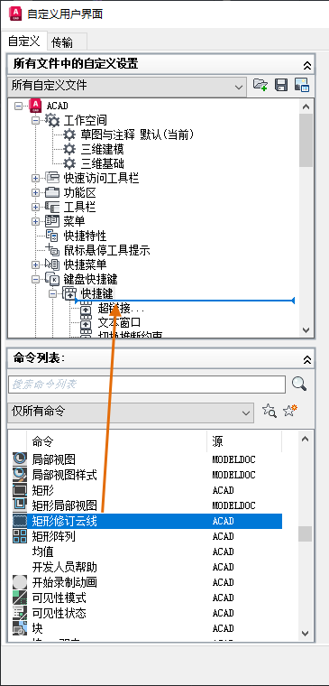

    为了定义新的快捷键,我们将一个命令从“命令列表”拖动到“快捷键”节点,然后为其指定组合键。
  4. 在“命令列表”窗格中,向下滚动到“矩形修订云线”。
  5. 将其拖动到“快捷键”节点。
    提示: 拖动时,越出对话框,然后返回到要放置命令的区域,这样就可以消除自动滚动。这可以更轻松地将命令精确放置到所需位置。

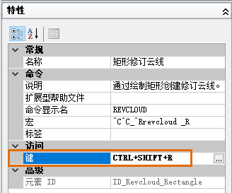

  6. 选择刚刚添加到“快捷键”的“矩形修订云线”。
    “特性”部分已预填写,快捷键除外。我们将指定“Ctrl+Shift+R”。
  7. 在“特性”部分的“关键字”字段中,执行下列操作之一:
    • 键入“Ctrl+SHIFT+R”。
    • 单击“...”、在“快捷键”对话框上按“Ctrl+Shift+R”,然后单击“确定”。
    结果应如下图所示。
  8. 单击“确定”退出“自定义用户界面”(CUI) 编辑器。
  9. 在命令提示下,按“Ctrl+Shift+R”。
    REVCLOUD 命令带“矩形”选项运行。

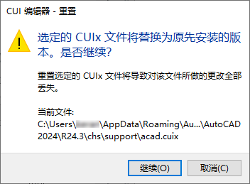

恢复 CUIx 文件
如果对所做的更改不满意,可以将 CUIx 文件恢复为其先前保存的状态或程序默认值。

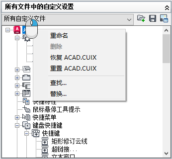

  1. 在命令提示下输入 CUI。
  2. 在“所有文件中的自定义设置”窗格中的 ACAD 节点(AutoCAD LT 中为 ACADLT 节点)上单击鼠标右键。
  3. 选择以下选项之一:
    • 恢复 ACAD.CUIX(AutoCAD LT 的 ACADLT.CUIX)- 将 CUIx 恢复到其先前保存的状态。
    • 重置 ACAD.CUIX(AutoCAD LT 的 ACADLT.CUIX)- 将 CUIx 重置为其初始安装状态。
  4. 单击警告上的“继续”。
  5. 单击“确定”退出“自定义用户界面”(CUI) 编辑器。

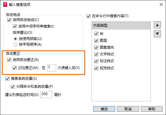

  1. 在命令提示下,输入“INPUTSEARCHOPTIONS”。
    该对话框包含“自动更正”设置部分。
  2. 如果尚未选择“启用自动更正”,请选择它。
  3. 将“自动更正”设置为“1 次拼写错误后记住更正”。
    这样,我们就可以在本练习中一次尝试将拼写错误的单词与命令关联起来。
  4. 单击“确定”。

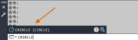

  14. 在第一个空行上输入“CRIRCLE, *CIRCLE”。
  15. 依次单击“文件” > “保存”,然后关闭记事本。
  16. 在命令提示下,输入“REINIT”。
  17. 选择 PGP 文件,然后单击“确定”。
  18. 在命令提示下,开始键入“CRIRCLE”。
    您可以看到,它现在已得到更正,将启动“CIRCLE”命令。
