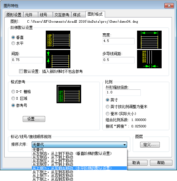

  4. 使用“排序次序”图形特性确定在以前的检查未予以考虑的任何元件的连接。
