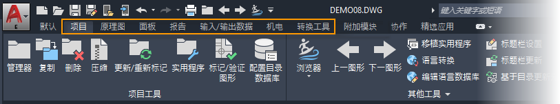

AutoCAD Electrical toolset 在绘图区域的顶部包含标准选项卡式功能区。其中包含了特定于 AutoCAD Electrical toolset 的选项卡以及 AutoCAD 功能区选项卡。
在选项卡区域中单击鼠标右键,然后选择要显示或隐藏的选项卡。

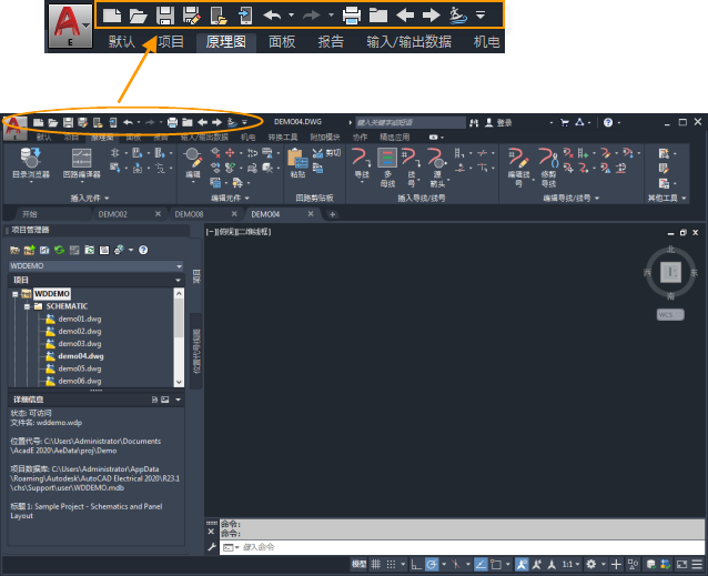

从功能区中,您可以访问本手册中显示的所有功能。此外,显示的快速访问工具栏还包含 AutoCAD Electrical toolset 中使用的某些导航命令。
注: 请确保将当前工作空间设置为“ACADE 二维草图与注释”。

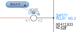

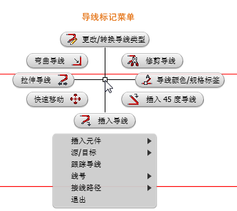

标记菜单是一个圆形的上下文菜单。将鼠标放置在电气对象上并单击鼠标右键。菜单上的选项取决于光标下面对象的类型。
单击选项以运行命令。
当您习惯了每个选项的位置后,便可以通过使用手势移动来运行命令:
  1. 将鼠标悬停在电气对象上,按住鼠标右键。
  2. 立即在所需的菜单项方向上移动光标。
  3. 释放鼠标按钮以选择并执行与光标移动方向所对应的命令。
注: 如果将鼠标置于空白区域或非 AutoCAD Electrical toolset 对象上,将显示一个标准线性关联菜单。

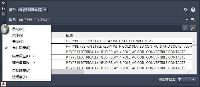

AutoCAD Electrical toolset 使用选项板来管理项目以及操作目录数据库。使用其他命令时,选项板可保留在屏幕上。因此,无论您何时需要,都可以进行访问。
可以固定选项板,调整其大小以及将其设置为自动隐藏,这样便可以控制它使用的屏幕区域大小。如果设置为自动隐藏,将鼠标悬停在选项板上方时,选项板将自动展开。
