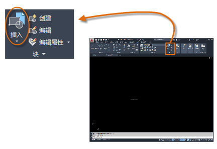

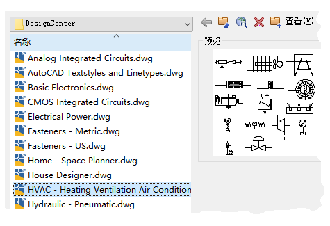

  1. 在“常用”选项卡中单击“插入”,然后单击“来自其他图形的块”。这将启动 BLOCKSPALETTE 命令。
  2. 在“块”选项板顶部,单击“浏览”控件以打开“选择图形文件”对话框。

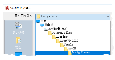

  3. 导航到“设计中心”文件夹,其中存储有各种示例图形。
    每个图形都包含一组相关的块定义。
  4. 选择感兴趣的图形文件。

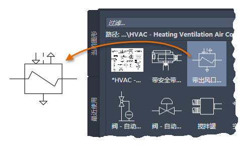

    例如,假设您为加热、通风和空调创建图形。选择 HVAC 图形,然后单击“打开”。
  5. 在“块”选项板的“其他图形”选项卡中,选择并放置或拖放多个块。
若要指定其他图形文件,请使用之前所述的“浏览”控件。
提示: 在大多数情况下,“块”选项板底部的默认选项通常都可接受,但可以试用它们以了解可能要使用的选项。

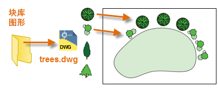

创建用作块的图形
通常,将创建单个图形文件以用作块,并保存在具有类似图形文件的文件夹中。该方法是一种用于访问单个图形中存储的块定义的替代方法。
创建用作块的图形文件时,请确保将对象定位在原点 (0,0)。这将用作块的默认插入点。以后插入块时,它会附着于插入点处的光标。插入点在以下块上圈出。
如果选择已插入的块,它会在插入点显示夹点。您可以使用此夹点轻松地移动并旋转此块。

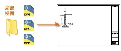

在以下示例中,将某个图形文件插入到当前图形,以提供标准的局部视图。

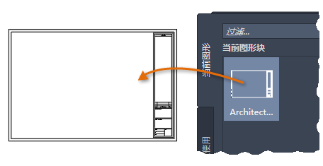

自定义标题栏和图形边框也将创建为图形文件(可以稍后插入或包含在图形样板文件中)。示例如下:

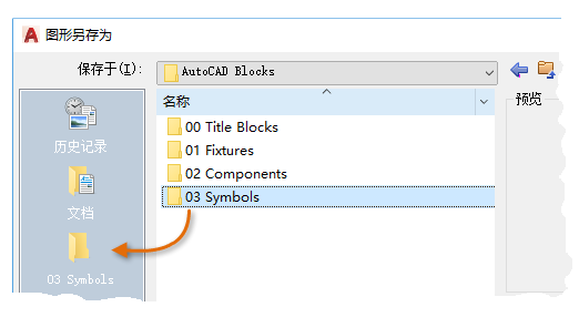

提示: 保存图形时,导航到文件夹,单击鼠标右键,然后创建多个文件夹来组织块图形。可以将一个或多个块图形拖动到“放置”栏中,以便于以后访问。
