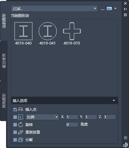

“块”选项板的整个顶部区域提供有以下显示和访问控件
过滤器
接受使用通配符的条件,以按名称过滤可用的块。有效通配符为用于单个字符的 ? 和用于多个字符的 *。例如,4??A* 可显示名为 40xA123 和 4x8AC 的块。下拉列表显示之前使用的通配符字符串。
浏览
显示文件选择对话框,用于选择要作为块插入到当前图形中的图形文件或其块定义之一。
图标或列表样式
显示列出或预览可用块的多个选项。
注: 在“块”选项板中,作为块插入的外部文件的名称中包含星号 (*)。
选项卡
通过拖放、单击并放置选项卡,或单击鼠标右键并从列表中选择一个选项,即可从这些选项卡插入块。
预览区域
显示基于当前选项卡可用块的预览或列表。预览右下角的闪电图标指示该块为动态块。 图标指示该块为注释性。
“当前图形”选项卡
显示当前图形中可用块定义的预览或列表。
“最近使用”选项卡
显示当前和上一个任务中最近插入或创建的块定义的预览或列表。这些块可能来自各种图形。
提示: 可以删除“最近使用”选项卡中显示的块(方法是在其上单击鼠标右键,并选择“从最近列表中删除”选项)。若要删除“最近使用”选项卡中显示的所有块,请将 BLOCKMRULIST 系统变量设置为 0。
其他图形选项卡
显示从单个指定图形中插入的块定义的预览或列表。块定义可以存储在任何图形文件中。将图形文件作为块插入还会将其所有块定义输入到当前图形中。
提示: 可以创建存储所有相关块定义的“块库图形”。如果使用此方法,则在插入块库图形时选择选项板中的“分解”选项,可防止图形本身在预览区域中显示或列出。
插入选项
插入块的位置和方向取决于 UCS 的位置和方向。
注: 仅当单击并放置块而不是拖放它们时,才可应用这些选项。
插入点
指定块的插入点。 如果选中该选项,则插入块时使用定点设备或手动输入坐标,即可指定插入点。如果取消选中该选项,将使用之前指定的坐标。
注: 若要使用此选项在先前指定的坐标处定位块,必须在选项板中双击该块。
比例
指定插入块的缩放比例。如果选中该选项,则指定 X、 Y 和 Z 方向的比例因子。如果为 X、Y 和 Z 比例因子输入负值,则块将作为围绕该轴的镜像图像插入。如果取消选中该选项,将使用之前指定的比例。
旋转
在当前 UCS 中指定插入块的旋转角度。 如果选中该选项,使用定点设备或输入角度指定块的旋转角度。如果取消选中该选项,将使用之前指定的旋转角度。
重复放置
控制是否自动重复块插入。如果选中该选项,系统将自动提示其他插入点,直到按 Esc 键取消命令。如果取消选中该选项,将插入指定的块一次。
分解
控制块在插入时是否自动分解为其部件对象。作为块将在插入时遭分解的指示,将自动阻止光标处块的预览。
如果选中该选项,则块中的构件对象将解除关联并恢复为其原有特性。使用 BYBLOCK 颜色的对象为白色。具有 BYBLOCK 线型的对象使用 CONTINUOUS 线型。
如果取消选中此选项,将在块不分解的情况下插入指定块。
注: 只能使用统一比例因子指定此选项。如果需要分解比例不统一的块,仍可以使用 EXPLODE 命令手动完成(如果块在选中“允许分解”选项的情况下创建)。
