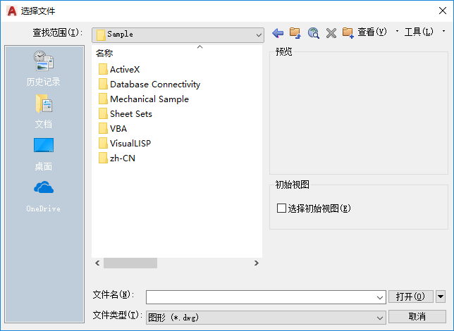

标准文件选择对话框
执行几个命令时会显示标准文件选择对话框,从中可以浏览本地和网络驱动器、FTP 站点以及 Web 文件夹来选择文件。然而各个对话框都有所不同,以下是可能的选项列表。

“位置”列表
提供对预定义位置(包括来自云存储提供程序的位置)的快速访问。通过将“位置”列表中的图标拖至新位置来对图标重新排序。要向“位置”添加新的快捷方式,请将文件夹拖动到“位置”列表。在要删除的文件夹上单击鼠标右键,然后从菜单中单击“删除”。
对“位置”列表所做的修改将会影响所有标准文件选择对话框。

“文件”列表
显示位于当前路径并属于选定文件类型的文件和文件夹。使用对话框中的“查看”菜单可以在“列表”视图和“详细信息”视图之间切换。
预览
在对话框中选择“查看”“预览”时,将显示选定文件的位图。要将位图和图形文件一起保存,请使用“选项”对话框的“打开和保存”选项卡上的“保存缩略图预览图像”选项。
文件名
显示在“文件”列表中选择的文件的名称。如果选择了多个文件,“文件名”将每个选定文件显示在引号 ("") 中。输入多个文件名时必须使用引号 ("")。可以使用通配符过滤“文件”列表中显示的文件。 有关通配符搜索的信息,请参见通配符参考。
文件类型
保存文件时,“文件类型”指定保存文件的格式。
选择初始视图
如果图形包含多个命名视图,则在打开图形时将显示指定的模型空间视图。
