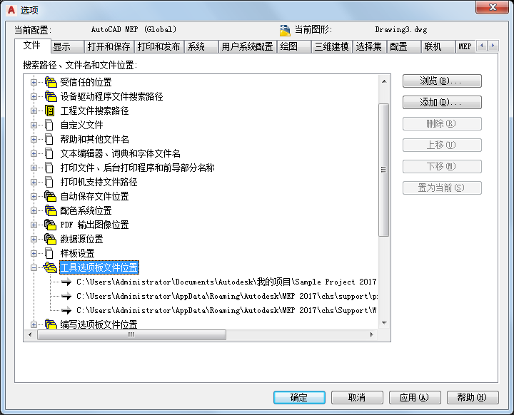

AutoCAD MEP toolset 在特定于规程的工具选项板和通用工具选项板上都提供了大量的工具。例如,有多个包含文档工具(例如用于注释和详图索引的工具)的工具选项板。还有包含用于机械、电气、管道、图例和卫浴设计的工具的许多工具选项板。浏览选项板:
.工具选项板集是在“工具选项板文件位置”设置中为当前配置指定的工具选项板的集合。
如果工具选项板集包含大量工具选项板,则可以为当前配置创建工具选项板组,并在这些组内组织工具选项板中的选项板。这样,您可以显示工具选项板集中的所有选项板,或仅显示一个组中的那些选项板,从而根据需要在工具选项板组之间切换。随软件提供的配置为工具选项板定义了几个工具选项板组,其中包括 HVAC、管道、电气、卫浴、图例和建筑。
如果在某个项目中工作,则工具选项板集还包含该项目的一个工具选项板组。将某个项目设置为当前项目时,软件会将项目特定的工具选项板的 AutoCAD
工具目录 (ATC) 文件位置追加到该工具选项板集的路径中。关闭当前项目或将另一个项目设置为当前项目时,软件会从此路径中删除该项目特定的工具选项板。
