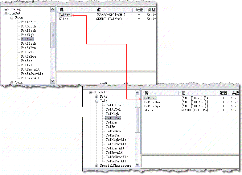

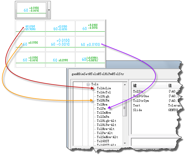

“公差”下拉列表中公差的缩略图与系统编辑器中“Acad/M”>“DimSet”>“Tols”下的前八个条目相对应。这些条目的名称以“Tol”(例如 TolHigh)开头。其余的条目指公差的换算单位表示法,名称以“-Alt”结尾。例如,TolHigh-Alt 是 TolHigh 的换算单位表示法。
系统编辑器条目映射公差表示法
“Acad/M”“DimSet”“Tols”下的条目(从上到下),与列表中的公差表示法(从左到右)相对应。

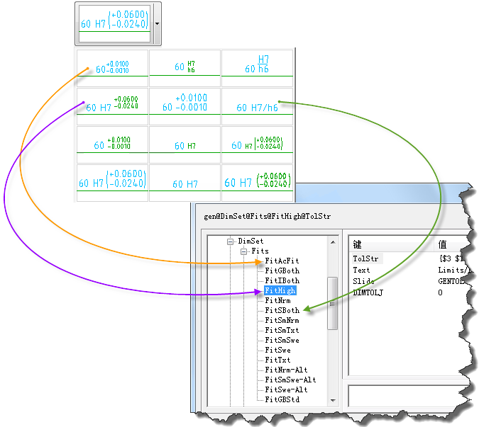

与公差类似,“配合表示方式”对话框中列表中的 12 个表示方式与系统编辑器中“Acad/M”>“DimSet”>“Fits”下的前 11 项条目相对应。这些条目的名称以“Fit”(例如 FitNrm)开头。其余的条目指配合的换算单位表示法,名称以“-Alt”结尾。例如,FitNrm -Alt 是 FitNrm 的换算单位表示法。
系统编辑器条目映射配合表示方式
“Acad/M”“DimSet”“Fits”下的条目(从上到下)与“配合表示法”列表中的公差表示法(从左到右)相对应。
对应“Fits”和“Tols”下条目的键
无论是配合条目还是公差条目,对应“Fits”和“Tols”下条目的键是一样的。
它们包含的键和值有:

TolStr
包含公差表达式。通常为 MTEXT 格式代码和特殊字符的组合。
TolStrSym
包含用于对称公差的公差表达式,其中公差以 ±; 9.9999 的形式表示。如果此键不存在,系统将按照 TolStr 执行。
TolStrOne
包含将用于一边公差的公差表达式。如果此键不存在,系统将按照 TolStr 执行。
TolStrNeg
包含要用于一边公差的公差表达式,其中非零公差为负数。如果此键不存在,系统将按照 TolStrOne 执行。
DIM___
包含要用于设置与此键名称相同的 AutoCAD 标注变量的数值。
