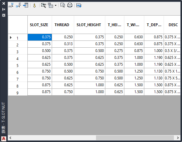

族表是一个数据库,其中包含用于定义族中每个成员的参数的有效值。每一行说明了零件/特征族的唯一成员。
族表的主要用途之一是为所编辑的零件/特征定义有效的尺寸。定义有效的尺寸后,无论何时在工程图中插入零件/特征,都会将用户限制到所定义的尺寸。通常,在插入时需从有效的尺寸列表中进行选择。启用拖动后,当拖动时尺寸即会捕捉到有效的尺寸。
要正确地定义尺寸,必须将每个尺寸约束作为列添加到族表中。然后向每个行中添加值,如上图中的族表所示。
